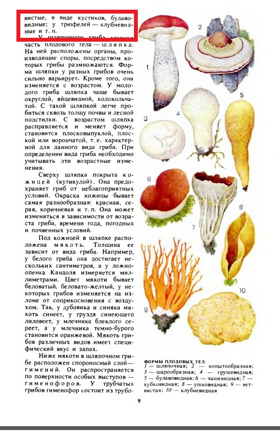

    Да, у корешка. Если книгу прижимать в раскрытом виде, то в начале и конце книги у меня вот такие страницы с загнутыми строками на сканах выходят
    Этого как-то можно избежать?

    Сильнее прижимать, разламывая как бы книгу больше 180град, плюс, как Вы прижимаете ее? Я на обложку с тонкой половины книги кладу кусок, см в 2,5 толщиной, доски и прижимаю сверху крышкой сканера, давлю уже на нее, тогда книга как бы ровно распластывается по стеклу. Плюс файнридер как-то такое пытается исправить, во всяком случае на последних сканах не мешало мне такое.

    Кстати, я не заметил в списке книг ни одной (в части сделанных хорошо "после Яновского") с полутоновыми и цветными иллюстрациями (где они были бы важны).
    Нашёл только "Путеводитель по стилю", где картинки несут заметную долю информации, но они ч/б и надо ещё смотреть, как они получились.
    А ведь это совсем другая тема, т.к. настройки для картинок и для текста противоположные. А если цвет важен (репродукции, худ.фото, дизайн) - так ещё и сканер должен быть калиброванным.
    Так что я выражаю большие сомнения, что данный курс сможет обучить тому, чем автор сам не занимался - сканированием книг с полутоновыми ч/б и цветными иллюстрациями. Это я к тому, чтоб после прослушивания курса люди не бежали оргать дизайнерские книжки и альбомы художников и фотографов.
    Ещё тема - компьютерные книги со скриншотами. Они тоже под сомнением в этом курсе.

    Изначально книги сканируются в градациях серого. Если есть иллюстрации, то всегда можно выделить эту область, и она останется в градациях серого, остальной текст в черно-белый уйдет. Так сделано в последней книге "запуск".
    В путеводителе по стилю вся книга была выдана в градациях серого, жалоб не было, ну и это давно было, там по-другому немного делал.
    Если страницы цветные, то сканируем в цвете, в целом алгоритм действий от этого не меняется. Вопрос в том, потянет ли у орга сканер все это дело. Я больше не берусь брать цветные книги, чтобы себе проблем не делать, т.к. в моем случае сканер долго страницу проходит. В цветных книгах часто бывает изображение на всю страницу (пример на предыдущей странице), и у корешка без кромсания книги полностью изображение не получить.
    Настоятельно не рекомендую с таким связываться :) Слишком много проблем.
    В чем именно сомнение?
    Скриншоты в градации серого (если не цветное), текст в чб. Больше времени понадобится на создание книги, если скриншотов много, но задача вполне выполнимая.
