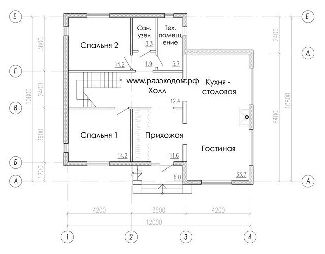

    Ну, давайте обосную, заодно и желающим... Внимание: планировка:
    1 этаж: тех помещение. В конуре 3,6 на 1,8 будет тесно даже пёрднуть, а там предлагается размещение насосной станции, системы очистки воды, котла, обвязки для тёплых полов и батарей, маленького генератора, системы очистки и подогрева воздуха, может и насосов встроенного пылесоса.
    ровно через 2 метра от этого набора машин находится СПАЛЬНЯ 2! туалетик размером (1,8 на 2) обслуживает 2 спальни, шикарная прихожая в 11 метров, и по нарисованному шкафу в ней хранятся все запасы одежды всех членов семьи на все сезоны (потому что гардеробной комнаты нет, как и постирочной). С первым этажом закончили. Поднимаемся на второй этаж, и попадаем в главную спальню, её называют ещё спальня хозяев или Master Bedroom. типа спальня 4. и всё в ней прекрасно, пусть и размером она 14 метров, а посте установки шкафа для одежды и комода для трусов останутся все 10 метров и даже через коридорчик можно сбегать в санузел, в котором из удобств только унитаз и душевая кабина. но если очень хочется, то хозяева дома смогут принять ванну (в санузле 6,3 метра, правда, если её не займут отдыхающие в спальне 3, потому что им бежать по нужде в санузел около главной спальни как-то неправильно.
    Естественно, когда у тебя кухня 6 метров и самая большая комната целых 12, то это прям хоромы.. Бестолковые правда, а когда ты привык работать в кабинете, есть в столовой, готовить на кухне ну и так далее (излишества для советского человека вообщем), то этот сарай кроме возмущения ничего и не вызывает. И пока одни Шариковы будут втюхивать в неокрепшие умы людей с внезапно появившимися деньками для стройки, такое, так и будем вообще-то жить.
    да, видимо я не в теме, просто планировка дома представляет из себя следующее:
    кухня, гостиная - ради Бога!
    рядом с ней постирочная, небольшой санузел , кабинет, механикал рум.. Вообщем техническое помещение, только оно минимум 16 метров должно быть, чтобы засунуть всё ранее написанное. ну и спальня. с собственной маленькой душевой.
    Поднимаемся по шикарной лестнице (это не стёб, лестница единственно правильной сооружение в этом сарае) на второй этаж: Главная спальня: состоит из комнаты с кроватью, БОЛЬШОЙ ванной комнаты с ванной и гардеробной комнаты. всё это отделено от холла ЕДИНСТВЕННОЙ дверью (соответственно сначала в спальню, а из неё в ванную или гардеробную). Вторая спальня - по аналогии с первой, можно с вынесенным в холл сан узлом (маленьким) и маленькой гардеробной (встроенный шкаф). Вот как-то так. Почему я считаю что этот вариант единственно правильный?. Потому что этой планировки придерживаются большинство домов, построенных за пределами Нашей необъятной родины.
    Ну и буду телепатом: в этом каркасном сарае шаг стеновых стоек будет 60см, всё будет распёрто укосинами по диагоналям. Перекрытия этажа будут доска 150 на 50 с шагом те-же 60 сантиметров (громкий батут вообщем), крыша.. тоже какая-нибудь хрень из бреда проектировщика недоучки... потому что так дед строил, отец строил, брат строил, ну и я мучатся буду.
    и да, я очень люблю каркасные дома. Они офигенные! правда свой пришлось заказать у американцев со всеми чертежами и половиной материалов... но это другое здание как идейно, так и конструкционно, хоть и тоже называется каркасный дом.
